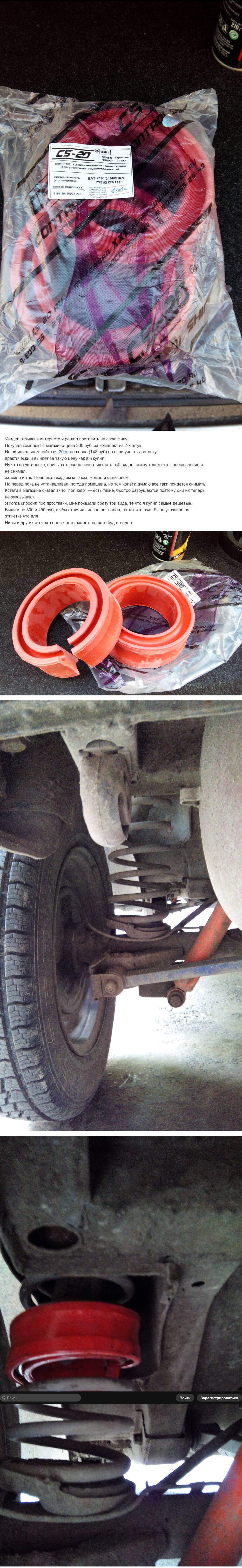

Установка межвитковых проставок в пружины на Ниву 21213
https://upforme.ru/uploads/0019/d5/11/8/t204313.jpg

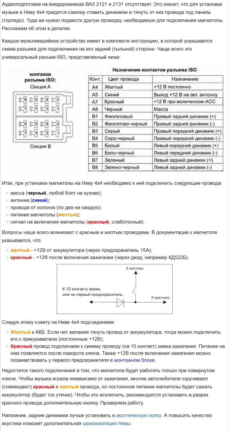

Установка и подключение магнитолы на Ниву (ВАЗ 2121, 2131)
https://upforme.ru/uploads/0019/d5/11/5/25270.png

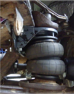

Добрый день! Как правильно подобрать пневмоподушки на переднюю и заднею подвеску для нивы, главное это размеры
Вот технические данные
Передняя Нива 2121
Индекс частей 2121-2902712
Диаметр проволоки, мм 15,2 ± 0,05
Свободная длина, 278 мм
Жесткость, кгс / см 74,42
Загрузите X 815 кг
Длина нагрузки. X 168 мм
Задния часть нива 2121
Индекс частей 2121-2912712
Бар диаметре, 13 мм
Свободная длина, 434 мм
Жесткость, кгс / см 22,44
Загрузите X 483 кг
Длина нагрузки. X 219 мм
https://upforme.ru/uploads/0019/d5/11/3/t601105.png

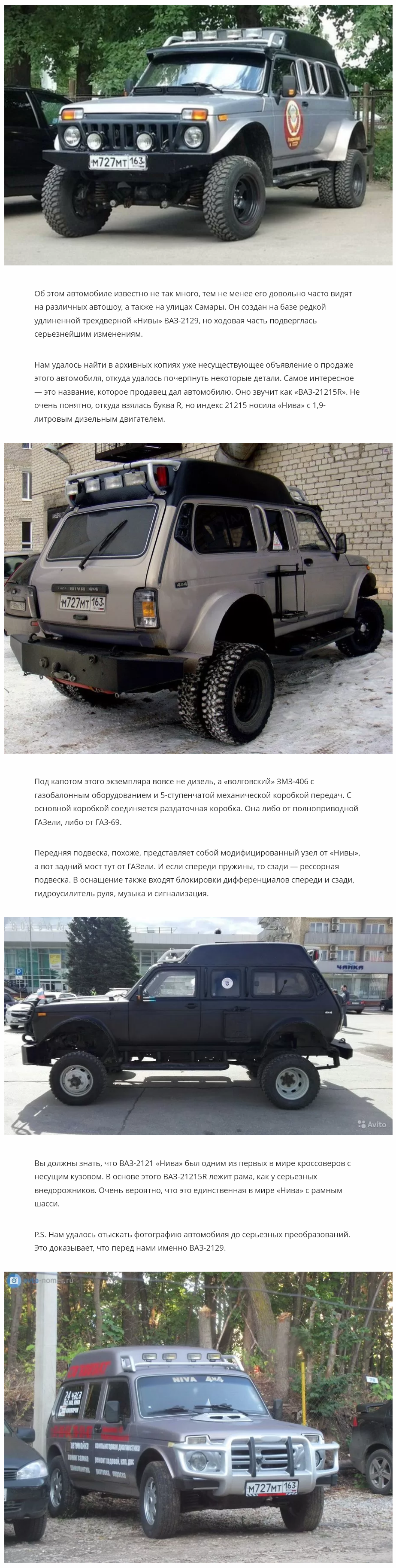

Единственная в мире рамная «Нива» выглядит настоящим монстром с задним мостом от «ГАЗели»
https://upforme.ru/uploads/0019/d5/11/5/76212.png

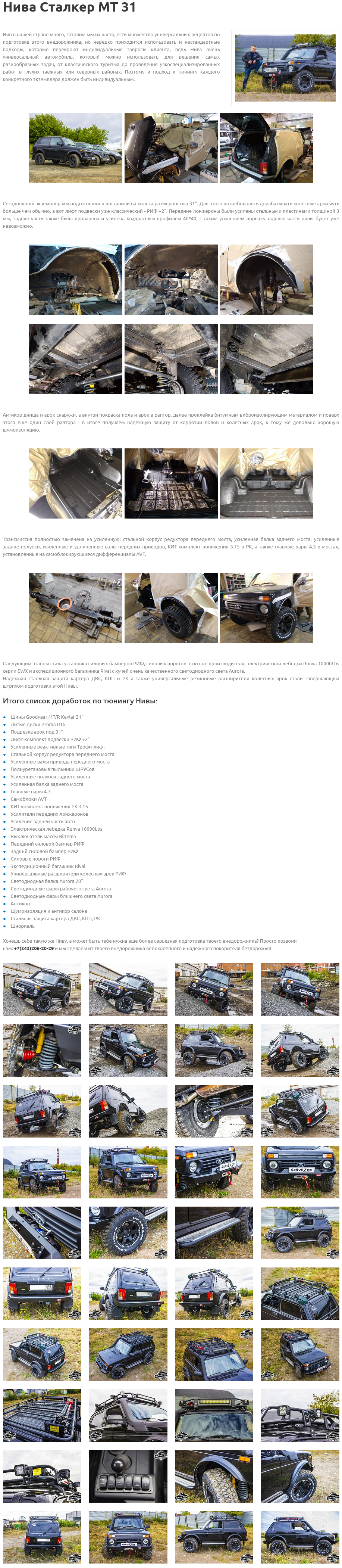

Нива Сталкер MT 31
https://upforme.ru/uploads/0019/d5/11/5/465378.png
