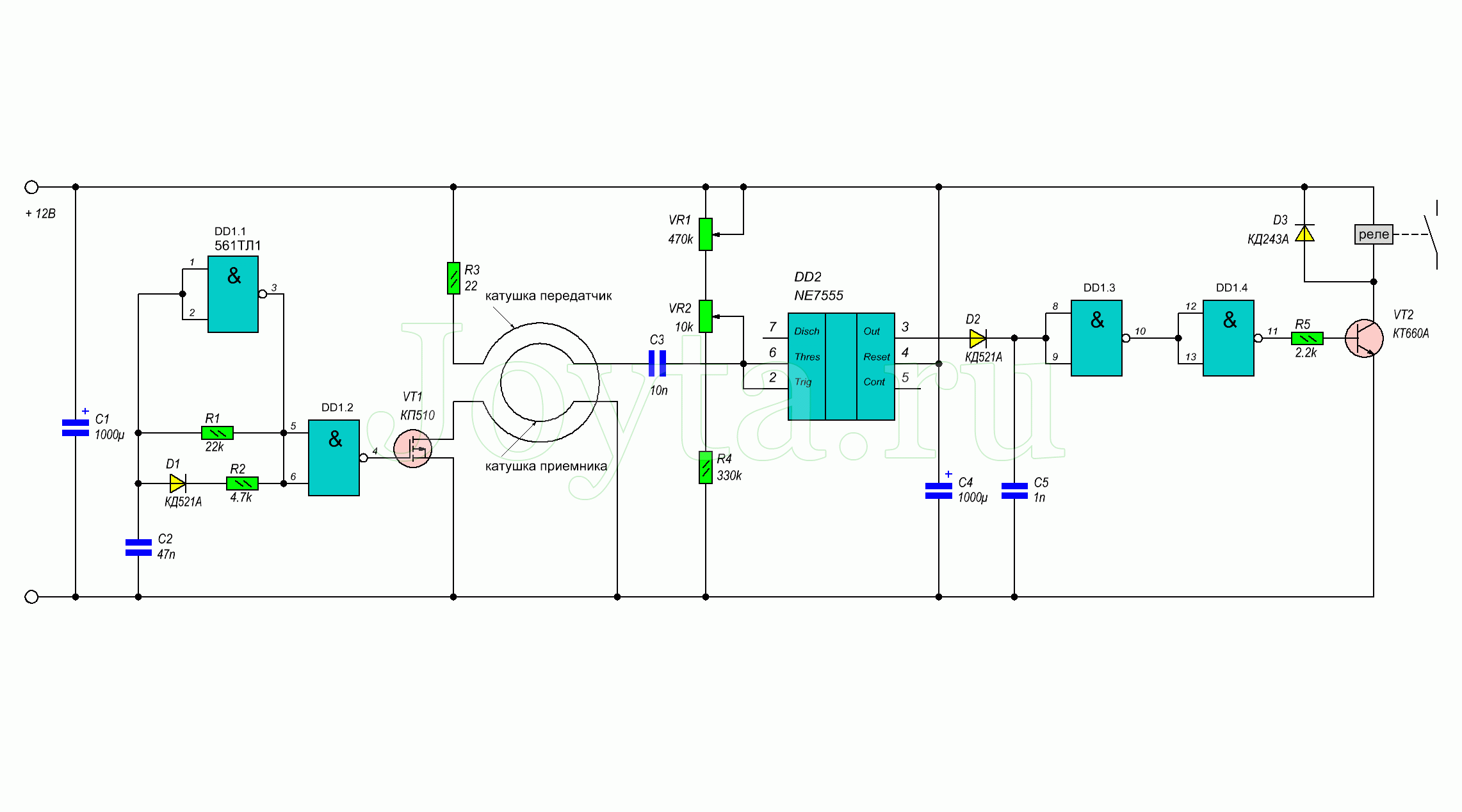

Существуют схемы охранных систем, основанных на обнаружении электрического поля наводимого в теле человека от внешней электропроводки. Однако такие схемы охранных систем становятся в целом непригодными в случае  отсутствия электричества в сети. Ниже приведенная схема лишена этого недостатка.
Данная схема  обнаруживает присутствие человека, вызывая наводку электрического поля. Катушка передатчика содержит 5 витков эмалированного провода диаметром 0,3 мм. Данную катушку наматывают по периметру охраняемого объекта.   Катушка приемника состоит примерно из 100 витков того же провода что и передатчик, и размер ее на 15 см меньше катушки передатчика.
http://upforme.ru/uploads/0019/d5/11/3/586140.gif
Настройка охранной системы сводится к подбору сопротивления резисторов R  и  R, при которых звук тревоги пропадает (при подключении сирены к реле), когда человек становится за пределами катушки приемника.
На элементах DD1.1 и DD1.2  собран простой часовой генератор передатчика с мощным полевым транзистором VT1 на выходе, а на микросхеме DD2 выполнен sine-square конвертор приемника который через элементы DD1.3 и DD1.4 управляет включением реле. Конденсатор  C5 переключает реле в течение приблизительно двух секунд, и его значение может быть увеличено или уменьшено.
Когда живое существо — животное или человек — оказываются  в пределах десятков сантиметров от катушки Приемника, схема срабатывает. Эта катушка может быть помещена в порог двери, под ковром и так далее. Несколько таких катушек может также быть соединено  последовательно.
