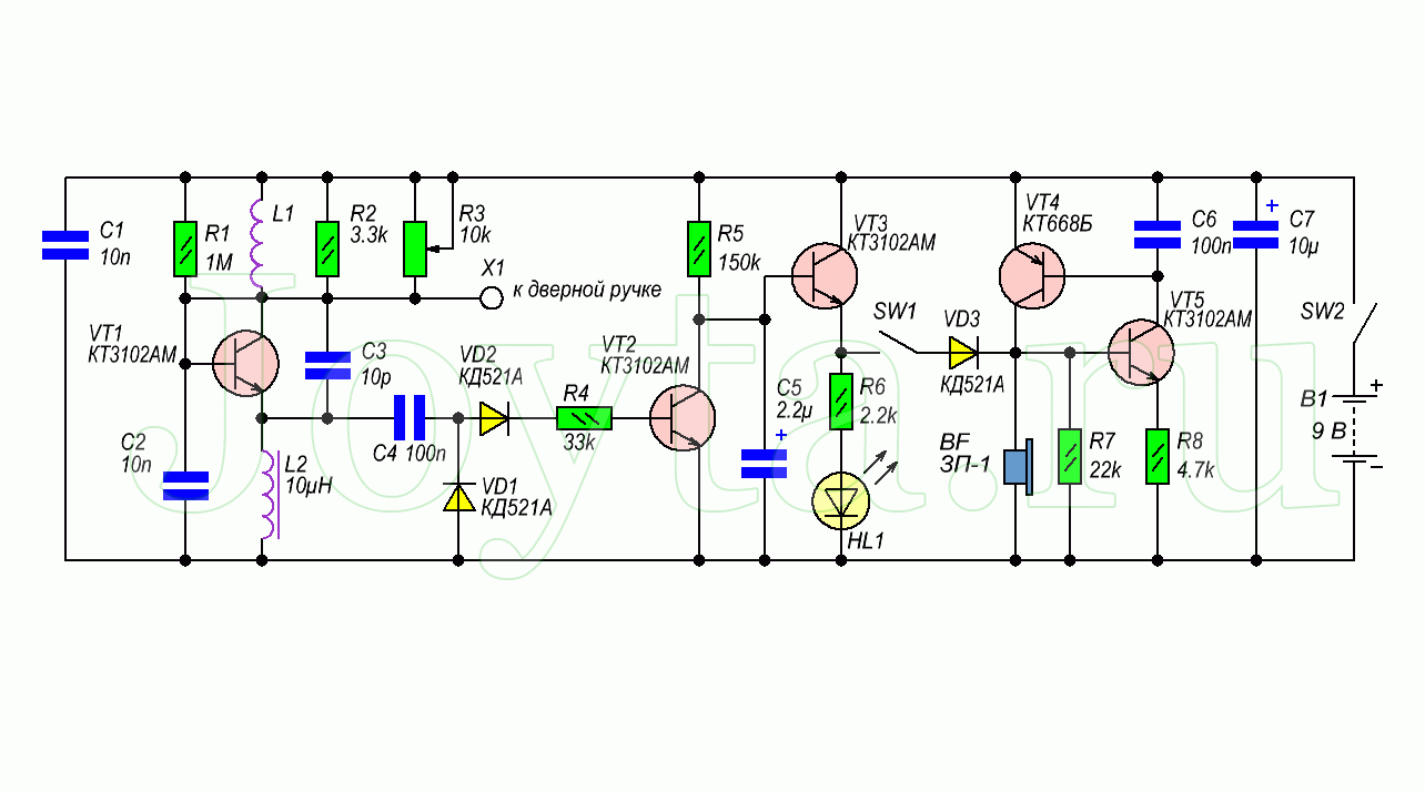

Эта сигнализация для дома, которую можно собрать своими руками издает звуковые и световые сигналы, в случае  если кто-нибудь прикасается к дверной ручке с другой стороны двери. Тревожный сигнал продолжается до тех пор, пока не отключат сигнализацию.
Охранную сигнализацию для дома следует разместить в небольшом пластмассовом корпусе. Сенсор изготавливают из толстого провода согнутого петлей. Прибор очень чувствителен, но к сожалению не работает с металлической дверью.
Сигнализация для дома. Описание работы
http://upforme.ru/uploads/0019/d5/11/3/963588.gif
На транзисторе VT1 собран генератор колебаний. Его колебания в ждущем режиме выпрямляются и подаются на базу транзистора VT2, который  работает в режиме насыщения, в результате чего транзистор VT3 закрыт  и соответственно светодиод не горит.
Когда  прикасаются к дверной ручки, через сенсор сигнализации происходит наводка на  коллектор VT1, что приводит к срыву генерации и напряжение на базе транзистора VT2 сильно уменьшается, транзистор  VT2 закрывается, а транзистор  VT3 открывается включая светодиод. Если переключатель SW1 включен, то также включается триггерная схема на транзисторах VT4, VT5 и включается звуковой излучатель.
Переменным  резистором R3 устанавливают  чувствительность сигнализации для дома под тип двери.
Примечание:
1. Катушка L1 намотана на корпусе резистора R2 и содержит от 20 до 30 витков провода диаметром 0.4 мм. Мощность резистора от 1 до 2 ватт. Длина намотки 13-19 мм, диаметр резистора 5-6 мм.
2. Крючок-сенсор  выполнен из голого медного провода диаметром 1-2 мм. Длина может составлять от 5 до 10 см.
3. Перед использованием домашней сигнализации необходимо произвести настройку схемы. Для этого включите  питание, и установите прибор  на  ручке двери дома. Поверните ручку  резистора R3 чтобы загорелся светодиод при разомкнутом выключателе SW1. Затем медленно крутите ручку  резистор R3 до момента пропадания свечения светодиода. Теперь прикоснитесь к дверной ручке —  светодиод должен загореться. При включенном  SW1 должен раздаваться  звуковой сигнал.
4. Для правильной работы схемы при включении питания переключатель SW1 должен быть разомкнут. Это мера предупреждает нежелательный запуск звукового сигнала при подаче питания.
