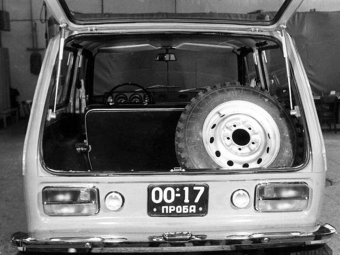

Всего было выпущено 2 тестовых автомобиля с удлиненным передком и двигателями от Москвича. Что было переделано и доделано: -Передний свес пришлось увеличить на 65мм, так как М-412 не влазил в оригинальный кузов от Нивы; -Запаска перекочевала в багажник, так как на новом двигателе как карбюратор, так и воздушный фильтр располагались с левой стороны; -Оригинальная коробка передач от ВАЗ-2121 соединялась с УЗАМ-412 через переходник;

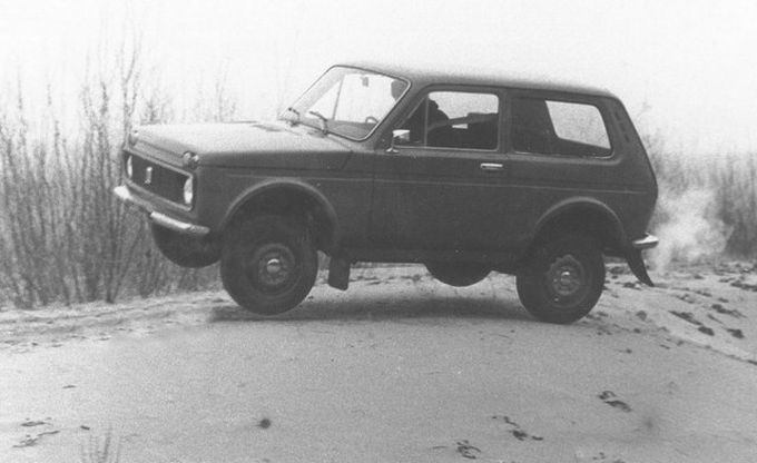

Что получилось в итоге? Длина автомобиля выросла на 6,5 сантиметров, вес вырос на 17,5 килограммов. Из-за перемещения запаски в багажник развесовка по осям немного ухудшилась, кроме того, сама ёмкость багажного отделения стала меньшей. Из-за установки нового двигателя пришлось переделывать практически всю переднюю часть автомобиля, что для серийного производства было нецелесообразным. Нагрузка на передние колеса была увеличена — так, на правое приходилось на 33,5 килограмма больше, чем на левое и всё потому, что двигатель 412 имеет наклонное положение. Внедорожник на тестах показывал небольшой крен и при торможении уходил в сторону.
Кроме того, новый двигатель был всего на 43 л.с (против 51,6 л.с у стандартного, который решили убрать), что негативно сказалось на целом комплексе характеристик и фактических данных. Важным нюансом оказался и ухудшенный пуск нового двигателя в мороз. Если вазовский движок заводился при -25°C, то агрегат от Москвича только до -15°C. Незначительно увеличился выброс из выхлопа вредных веществ (в частности углеводорода). На тестах было отмечено и не очень хорошее охлаждение — стоковая система Нивы не справлялась с новым двигателем на 100%. Что же касается фактических характеристик внедорожника ВАЗ-2121М, то проходимость стала хуже, в том числе и из-за увеличенного угла съезда/заезда, из-за меньшей мощности нового силового агрегата, из-за неудачного расположенного масляного фильтра и по целому ряду других, более мелких нюансов.

Автомобилей было сделано всего два, они прошли небольшую обкатку на стендах и в полях. Помимо удлиненной морды стоит отметить наличие небольшого горба на капоте — по причине всё того же нового двигателя. А также круглые указатели поворотов и габариты, хромированные боковые зеркала заднего вида. После проведения ряда испытаний экспертами завода было вынесено заключение, что такой внедорожник производить серийно не рекомендуется. Оставшиеся после испытаний 2 автомобиля сейчас найти возможности нет и, вероятно, они были утилизированы.
