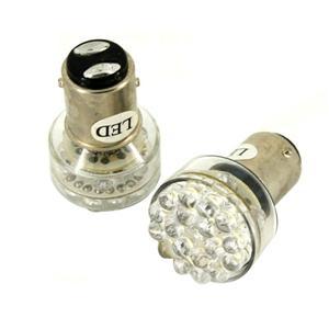

- Светильники-сборки выводных светодиодов.
https://forumupload.ru/uploads/0019/d5/11/10/36258.jpg
Недостатками таких светильников является узконаправленный пучок света, малая яркость, отрыв кристалла от подложки и т.д. и т.п. К достоинству можно отнести сравнительно малый рабочий ток.
Я бы не советовал применять данный вид светильников нигде вообще.

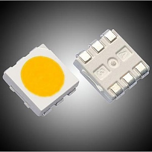

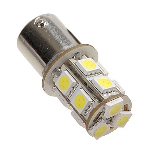

- Светильники на основе SMD-5050 уже являются "вчерашним днем", но вполне могут быть использованы для индикации и подсветки приборной панели и кнопок. Они бывают красные, желтые (почему-то в магазинах они редко встречаются), зеленые, синие и белые.
https://forumupload.ru/uploads/0019/d5/11/10/41879.jpg
Принцип их действия основан на засветке диска с люминофором УФ-светодиодом. Недостатком такого подхода является достаточно быстрое выгорание люминофора при максимальной мощности свечения. Еще одним недостатком является из низкая надежность. Из 100 штук неисправными могут оказаться 5-10 светодиодов, а еще 3-5 шт умрут в первый месяц эксплуатации. Светильники, построенные на основе этих приборов, нуждаются в специальных мерах (байпасах), снижающих уменьшения числа работающих светодиодов в результате выхода одного из них. Положительным моментом является равномерность светового потока в большом угле (почти 180˚), возможность выбора нужного оттенка белого света.

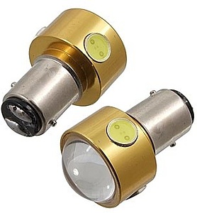

- Сверхяркие светодиоды, выполненные на диске люминофора большого диаметра.
https://forumupload.ru/uploads/0019/d5/11/10/90123.jpg

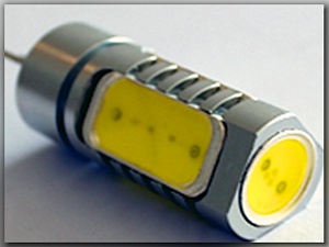

Диаметр диска которых составляет 7-9 мм. Принцип действия точно такой же как и у SMD-5050, но цвет только белый. Возможно имеются и другие цвета, но мне они не встречались. Яркость свечения сравнима со стандартной лампой накаливания мощностью 21 Вт. Ток светодиода может лежать в достаточно широких пределах и составлять 50-100 мА (при питании 13,5 В). В светильниках светодиоды м.б. установлены как одиночно, так и группами для фронтальной и боковой подсветки. Также светильник м. б. оснащен выпуклой линзой, собирающей свет в яркий однородный пучок.
https://forumupload.ru/uploads/0019/d5/11/10/21177.jpg
Область применения таких световых приборов ничем не ограничена.

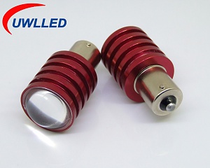

- Сверхяркие светодиоды от производителя CREE. Данная технология запатентована и засекречена, по этой причине информации по ней нет. В автомобильных светильниках наибольшее распространение получили CREE Q5
https://forumupload.ru/uploads/0019/d5/11/10/49700.jpg
Этот светодиод отличается очень ярким белым светом при токе потребления 500 мА и падением напряжения на нем 3,5 В. Цвета: красный, желтый, синий, белый. Светильники, выполненные на его основе, как правило, имеют фокусирующую линзу и радиатор для охлаждения прибора.
