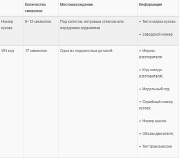

Идентификационный номер автомобиля
Всё дело в том, что, согласно законодательству, идентификационный номер автомобиля определяется по номеру кузова. Поэтому зарегистрировать новую деталь автомобиля можно лишь в том случае, если она:
    имеет VIN код (идентификационный номер ТС);
    VIN код на детали верно указан в документах.
    Будьте внимательны при покупке! Если новый кузов снят с транспортного средства, числящегося в угоне, и имеет перебитые номера, вам откажут в постановке на учёт.
С этим фактом сопряжена ещё одна проблема. Даже самые опытные водители иногда путают номер кузова и VIN код. Давайте разберёмся, в чём заключается разница.
https://upforme.ru/uploads/0019/d5/11/5/t389937.png
Как можно заметить, VIN код значительно длиннее, при этом он содержит наиболее полную информацию о транспортном средстве. Поэтому некоторые страны-изготовители перешли на их использование вместо обычных кузовных номеров. По мнению Российского законодательства, если сведения, зашифрованные в VIN коде, не совпадают с остальными характеристиками автомобиля, его использование незаконно.

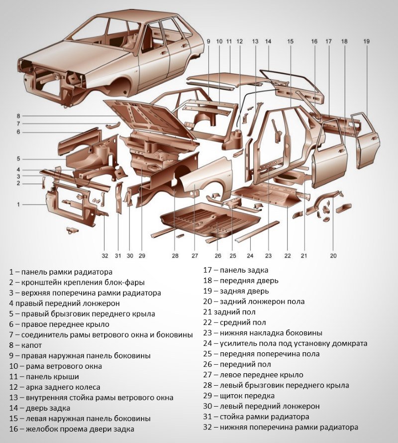

Частичная
В первую очередь следует понять, что считать частью кузова. Этот элемент делится на несколько составных частей:
    Передние верхняя и нижняя поперечины;
    фронтальные лонжероны;
    нижняя поперечина для расположения двигателя.
    нижняя передняя балка под лобовым окном;
    передняя и задняя поперечины крыши;
    боковой лонжерон крыши;
    передние, боковые и задние стойки;
    пороги;
    днище;
    усиливающие конструкции днища.
https://upforme.ru/uploads/0019/d5/11/5/177181.jpg
Кузов автомобиля состоит из множества отдельных элементов
В случае повреждения детали, не несущей на себе идентификационный номер, её замена теоретически возможна. Однако, если вы хотите быть абсолютно уверены в законности своих действий, обратитесь в ГИБДД для получения предварительного разрешения.
