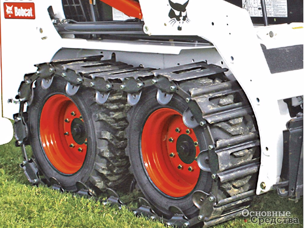

Цельнолитые и пенозаполненные шины. При движении по осколкам скал и подобным абразивным поверхностям, когда риск проколов и порезов шин особенно велик, рекомендуется использовать диагональные шины, заполненные пенополиуретаном, или цельнолитые шины. Они обеспечат наименьшие эксплуатационные расходы в тяжелых условиях работы на строительном объекте. С такими шинами время простоя техники по причинам, связанным с шинами, уменьшается за счет нескольких факторов: эти шины служат дольше в 3–5 раз по сравнению с гусеницами и пневматическими шинами, они не нуждаются в уходе, в них не нужно проверять давление воздуха и не нужно осматривать, на застряло ли что-то в канавках протектора. Прокол и разрыв таких шин, в принципе, невозможен, поэтому расходы на ремонт проколов и затраты сил и времени на замену шин исключаются. Некоторые производители предлагают линейки таких шин, «не боящихся проколов». Цельнолитые шины изготавливаются из резиновых смесей специального состава, предел прочности которого на разрыв более чем в два раза превышает аналогичную характеристику материала, из которого изготавливаются большинство пневматических шин. Обычно такие шины имеют варианты низко- и высокопрофильные. У высокопрофильных шин (для узких дисков) более высокие сосредоточенные нагрузки, у них меньше сопротивление при поворачивании руля и меньше сила трения, поэтому с такими шинами машине легче маневрировать на твердых поверхностях. Широкопрофильные устойчивее и лучше движутся по рыхлым грунтам.

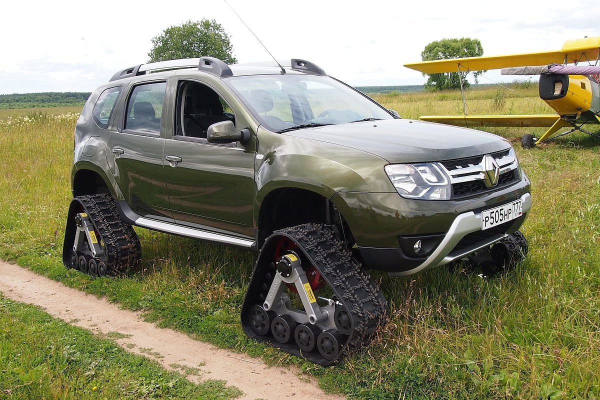

Гусеничный ход больше подходит для землеройных машин. На современном рынке представлено множество разновидностей гусеничных лент и траков, и их ассортимент растет. Узкие гусеницы обеспечивают более высокие скорости движения и сцепление с грунтом, что необходимо, например, при работе на склонах, а широкие гусеницы позволяют не проваливаться на слабых грунтах. Утолщенные усиленные траки необходимы для работы на строительном мусоре или осколках бетона.
https://upforme.ru/uploads/0019/d5/11/13/23952.jpg

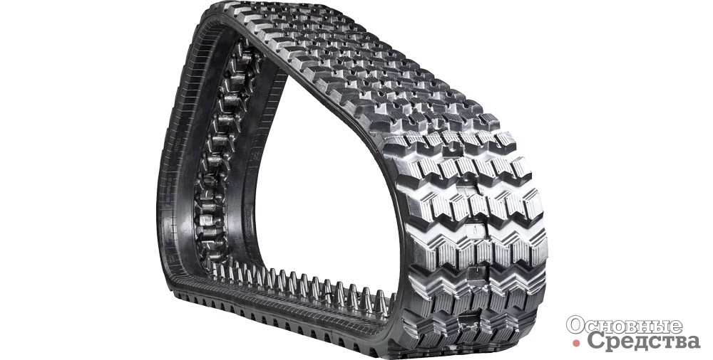

Резиновые гусеницы. Резиновые гусеницы известны уже более ста лет. Они отлично подходят для работ на земляной поверхности и активно используются при работах на слабых грунтах или поверхностях, которые желательно не повреждать, например, при садово-парковых и ландшафтных, а также сельскохозяйственных работах.
https://upforme.ru/uploads/0019/d5/11/13/86646.jpg
На рынке предлагается множество типов резиновых гусеничных лент с направляющими аппаратами разной конструкции. Очень важно подобрать траки правильной конструкции и типа для данной конкретной машины. Некоторые машины могут работать с гусеничными лентами разной ширины. Существуют резиновые гусеничные ленты со сплошным кольцевым стальным кордом (CSC) и такие, у которых кордовые стальные тросы имеют соединение. Утверждается, что гусеницы с кольцевым кордом прочнее на 40%. Выпускаются резиновые гусеничные ленты с неметаллическим кордом (NMC), которые также используются на компактных гусеничных машинах многих производителей.
Если машина эксплуатируется правильно, срок службы ее гусениц увеличивается, что приносит владельцу существенную экономию.

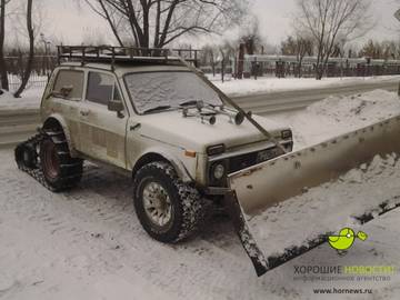

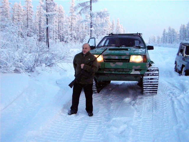

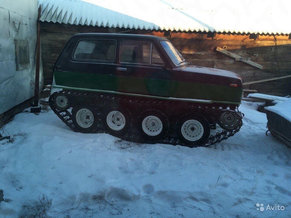

Одолевает бредовая идея- собрать снегоход на базе автомобиля Нива (списанного).
Какой вариант выбрать для повторения не могу найти. Хотелось строить технику с малыми потерями для авто.
Просмотрел в инете варианты самодельных и промышленных снегоходов, ничего не нравится.
Вот основной пример (фото)
https://upforme.ru/uploads/0019/d5/11/4/t83012.jpg
Что в нем хорошего. Ездить только по дорогам, в крайнем случае по не глубокому снегу.
Других вариантов нет.
Я где-то видел четырех гусеничный снегоход но не на базе Нивы, иностранного происхождения.
Такой вариант подошел бы по нескольким причинам:
- не надо морочиться по поводу рулевого управления
- гусеницы короче, значит растягиваться будут меньше
- есть возможность увеличить клиренс

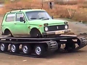

А такой вариант не подойдет

Технологии изготовления самопальных гусениц Есть несколько популярных технологий выполнения этой творческой задачи. Самый распространенный способ — «Нива» на гусеницах из транспортерной ленты с использованием втулочно-роликовой цепи. Есть специальная технология, позволяющая сделать это практически на коленке. При этом следует обметать края ленты, как это выполняется в швейном деле, чтобы не допустить преждевременного ее разлохмачивания. А также замкнуть ленту специальным шарниром, типа рояльной петли. Минимальная толщина, позволяющая достигать более или менее надежных показателей прочности, составляет 8-10 мм. Наиболее подходящей для этих целей будет лента для сельскохозяйственных транспортеров.
https://upforme.ru/uploads/0019/d5/11/5/t65322.jpg

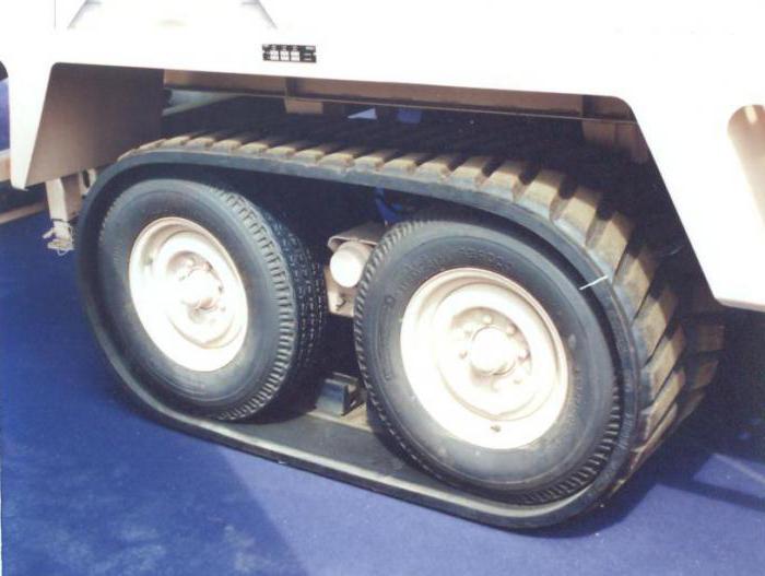

Еще один вариант из серии народных придумок — это гусеницы на основе автомобильных покрышек. Способ достаточно трудоемкий, поскольку подходящий подручный инструмент в этом случае, кроме разве что сапожного ножа или электролобзика, трудно порекомендовать. А отделять протекторную часть покрышки от борта, как ни крути, придется, чтобы получить поверхность для будущей гусеницы. Есть еще, как минимум, несколько способов изготовления, например, клиновидные ремни, соединяемые грунтозацепами, и некоторые другие. К какому бы варианту ни решил прибегнуть будущий создатель такого шедевра, как «Нива» на гусеницах, ему следует внимательно рассмотреть целесообразность использования подобного средства передвижения в плохих дорожных условиях.
В целом, народные умельцы могут по достоинству оценить и промышленные варианты, выпускаемые отдельными предприятиями. Есть однако, как уже упоминалось, существенное ограничение, а именно необходимость наличия круглой суммы, чтобы стать счастливым обладателем гусеничного оборудования. К примеру, средний такой комплект стоит порядка полумиллиона рублей, что, как видно, превышает стоимость самого автомобиля. Но если любитель езды по бездорожью не испытывает серьезных денежных проблем, то «Нива»-вездеход на гусеницах может предоставить ему надежное транспортное средство для непростых условий глубинки.

Как вам такой вариант?
https://upforme.ru/uploads/0019/d5/11/5/t39485.jpg
10
Здесь придется полностью ходовую переделывать. И опятьтаки гусеница длинная.
Вот два колеса обтянутые гусеницей - это может подойти.
Надо восемь колес и четыре короткие гусеницы.
Ходовую переделывать не надо. Только продумать как колеса "приделать".
Большой плюс для такого варианта- в случае порыва гусеницы можно продолжать движение без больших проблем.
А это очень важно зимой на бездорожье.
