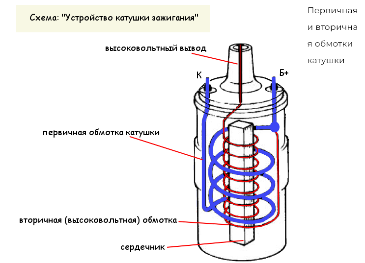

Признаки и причины неисправности катушки зажигания Нива 21213 — Двигатель автомобиля Нива 21213 не запускается Причина — катушка перестала вырабатывать ток высокого напряжения (возможно «обрыв» в ее обмотках). В результате нет тока — нет искры на свечах зажигания, нет поджига топливной смеси. Стартер будет крутить коленчатый вал в холостую, двигатель не запустится.
https://forumupload.ru/uploads/0019/d5/11/5/t382499.png
бесконтактной системы зажигания автомобиля Нива 21213 с карбюраторным двигателем — Двигатель «троит» и пытается заглохнуть на холостом ходу Особенно часто проблема наблюдается в сырую, дождливую погоду. Причина — «пробой» изоляции обмоток катушки на «массу». Ток уходит не на электроды свечей зажигания, а сразу на «массу». Сила искры снижается, она то пропадает, то появляется. Нормальное горение топливной смеси в камерах сгорания нарушается, энергии на проворачивание коленчатого вала не хватает, двигатель «троит» и пытается поскорей заглохнуть. Очень часто такой «пробой» случается в крышке катушки (например, у основания центрального вывода). — Провалы и рывки после резкого нажатия на педаль газа Пропуски искрообразования, ослабление искры не дадут полноценно сжигать топливную смесь. Двигатель будет «захлебываться» при резком нажатии на педаль газа.
В качестве бонуса к перечисленным признакам неисправности катушки зажигания Нива 21213 водитель получит снижение мощности и приемистости двигателя автомобиля и постоянно растущий его топливный аппетит. Как определить неисправность катушки зажигания и справится с проблемой самостоятельно? Перечисленные признаки могут являться симптомами неисправности других систем двигателя автомобиля, а не только катушки зажигания. Поэтому, чтобы сузить круг поиска проблемы сразу проводим проверку наличия искры на центральном бронепроводе. Есть искра — с катушкой все в порядке, нет заменяем ее на новую или заведомо исправную

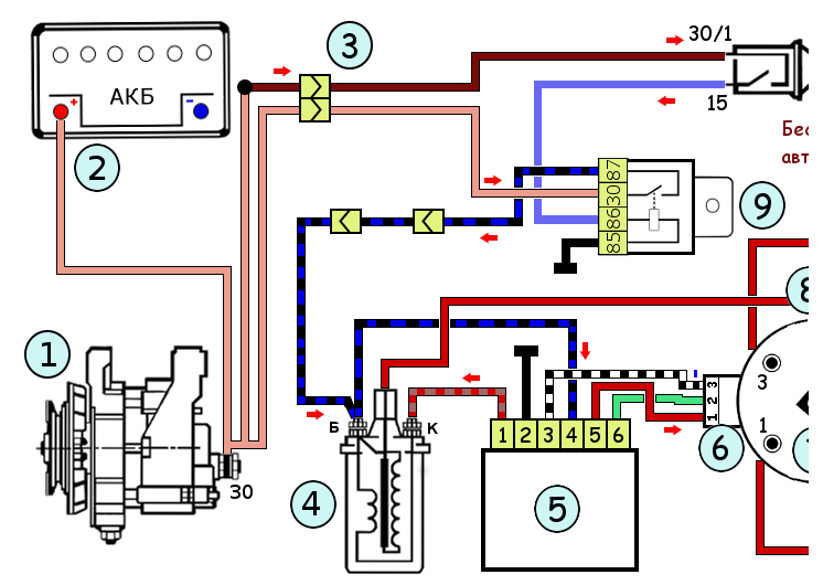

Проверка наличия искры на центральном высоковольтном проводе
Для проверки включаем зажигание вынимаем наконечник центрального высоковольтного провода из крышки трамблера и подносим его к «массе». Например к двигателю. Зазор до «массы» 0,5-0,7 мм. Лучше всего наконечник провода установить в какой-либо зажим или держатель и не касаться его руками во избежание поражения электрическим током высокого напряжения. Помощник прокручивает двигатель стартером, а мы со стороны наблюдаем искру в зазоре. Если искра есть — катушка исправна и причину неисправности нужно искать дальше в высоковольтной цепи системы зажигания (крышка трамблера, бегунок, высоковольтные провода, свечи). Если искры нет, нужно проверить поступает ли ток на вывод «Б» катушки. Если тока нет, ищем по схеме неисправность («обрыв») в низковольтной цепи системы зажигания, а катушку не трогаем. В случае, когда ток есть, а катушка не работает, приговариваем ее к замене.
https://forumupload.ru/uploads/0019/d5/11/5/t983177.png
Схема бесконтактной системы зажигания автомобиля Нива 21213 по ней можно «вычислить» неисправный участок электрической цепи Перед заменой можно попробовать проверить катушку при помощи омметра (мультиметра с режимом омметра) на наличие обрыва или замыкания в обмотках чтобы окончательно вынести ей вердикт. См. «Как проверить катушку зажигания Нива 21213».
