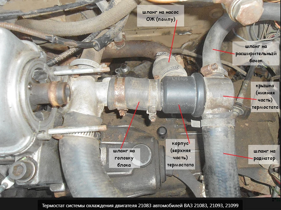

Рассмотрим несколько признаков его явной и неявной неисправности. По ним можно определить, что с термостатом что-то не так и своевременно принять меры к ее устранению. На примере термостата системы охлаждения карбюраторного двигателя 21083 автомобиля ВАЗ 21093 (21083, 21099).

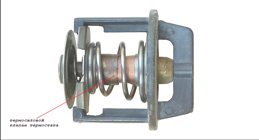

Чаще всего в термостате "ломается" термосиловой элемент основного клапана. Он может зависнуть либо в закрытом, либо в открытом или в частично открытом, или в частично закрытом положении. Исходя из этого признаки неисправности термостата будут следующие.

Как самостоятельно диагностировать неисправность термостата?
При прогреве двигателя циркуляция идет по малому кругу. Прогревается: блок цилиндров, головка блока, блок подогрева карбюратора, печка, верхняя часть термостата. Рукой проверяем нагрев термостата: его верхняя часть должна быть теплой, а спустя несколько минут становиться горячей. Нижняя часть термостата остается холодной. Помимо этого нижний шланг к радиатору будет также холодный, а верхний немного нагрет.
Спустя некоторое время нижняя часть термостата и нижний шланг радиатора резко становятся горячими – это открывается основной клапан термостата. Циркуляция пошла через радиатор (большой круг).
Если все так, термостат исправен. А если он постоянно теплый (и низ и верх) или постоянно горячая верхняя часть, а нижняя ни как не теплеет, то все - термостат вышел из строя.
